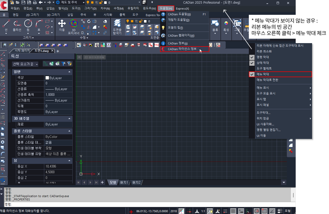

  1. 캐디안 평가판 기간이 아직 남은 경우, 캐디안 프로그램에서 라이선스 변경이 가능합니다.
    캐디안 실행 후 도움말 메뉴 > CADian 라이선스 정보 항목을 클릭합니다.

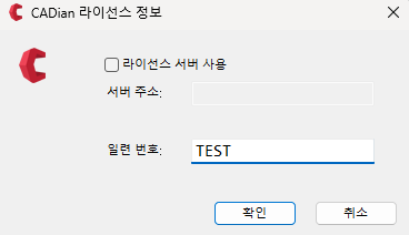

  2. CADian 라이선스 정보창이 표시되면, 일련 번호에 등록된 TEST 를 지우고,
    캐디안 정품 인증서 앞면에 표기된 일련 번호 (시리얼 넘버)를 입력 후 확인 버튼을 클릭합니다.

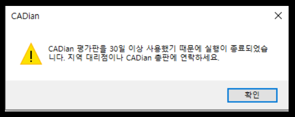

  1. 캐디안 평가판 기간이 종료된 경우, 캐디안 프로그램을 실행하면 아래와 같은 메시지가 뜨며 실행되지 않습니다.
    캐디안 평가판 만료됨

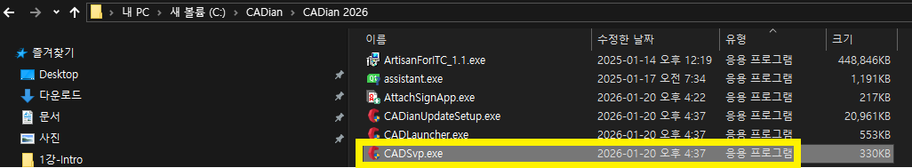

  2. 위와 같은 경우, 윈도우 파일 탐색기를 열고 C:\CADian\CADian xxxx (버전) 폴더로 이동합니다.
    Ctrl + F 를 눌러 CADSvp 파일 검색하고, CADianSvp.exe 파일을 더블클릭 하여 실행합니다.
    ※ 참고 : CADian 2026 14.0.7 패치 버전부터 파일명이 CADSvp.exe 로 변경되었습니다.
    CADian 2026 14.0.6 및 이전 버전에서는 파일명이 CADianSvp.exe 입니다.
    CADianSvp 경로

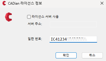

  3. CADian 라이선스 정보창이 표시되면, 일련 번호에 등록된 TEST 를 지우고,
