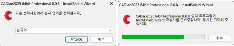

  1. 프로그램 실행 언어를 선택 후 확인 버튼을 클릭합니다.
    캐디안 설치 언어 선택

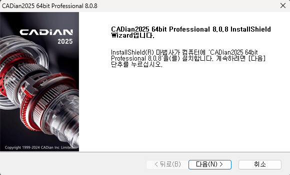

  2. InstallShield Wizard 가 열리면 다음 버튼을 클릭합니다.
    캐디안 설치 시작

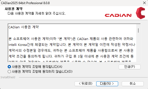

  3. 사용권 계약의 조항에 동의합니다를 선택 후 다음 버튼을 클릭합니다.
    캐디안 설치 사용권 계약

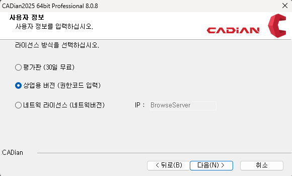

  4. 라이선스 방식을 선택 (일반적인 경우 상업용 버전을 선택) 한 후 다음 버튼을 클릭합니다.
    • 평가판 : 30일간 무료로 평가해보기 위한 평가판입니다.
    • 상업용 버전 : 캐디안 프로(Pro), 클래식(Classic) 버전을 구입한 경우 상업용 버전을 선택하셔야 합니다.
    • 네트웍 라이선스 : 네트웍 버전을 구입하여, 서버접속을 위한 IP주소를 입력하여 사용하는 경우 네트웍 라이선스를 선택해야 합니다.
    캐디안 라이선스 방식 선택

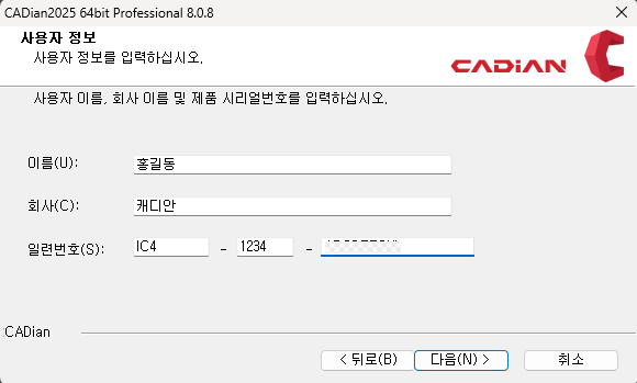

  5. 이름, 회사명, 정품 인증서에 표기된 일련번호 (시리얼 넘버)를 입력한 후 다음 버튼을 클릭합니다.
    캐디안 설치 사용자 정보 입력
    ※ 시리얼 넘버 입력 시, 숫자 (0, 1) 와 알파벳 (O, I) 을 정확하게 입력해주세요.

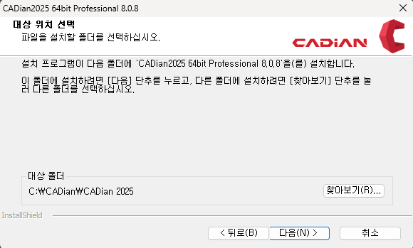

  6. 대상 폴더창이 표시되면 다음 버튼을 클릭니다.
    캐디안 설치 대상 위치 선택

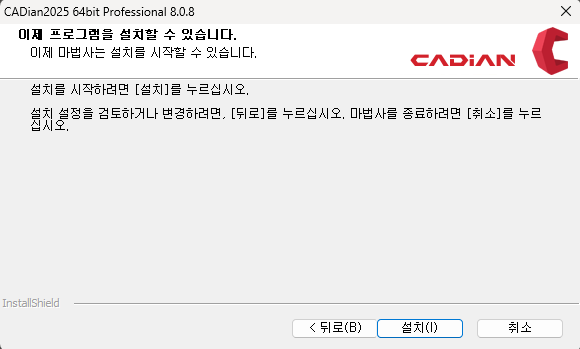

  7. 설치 버튼을 클릭하면 설치가 진행됩니다.
    캐디안 설치 설치 시작
